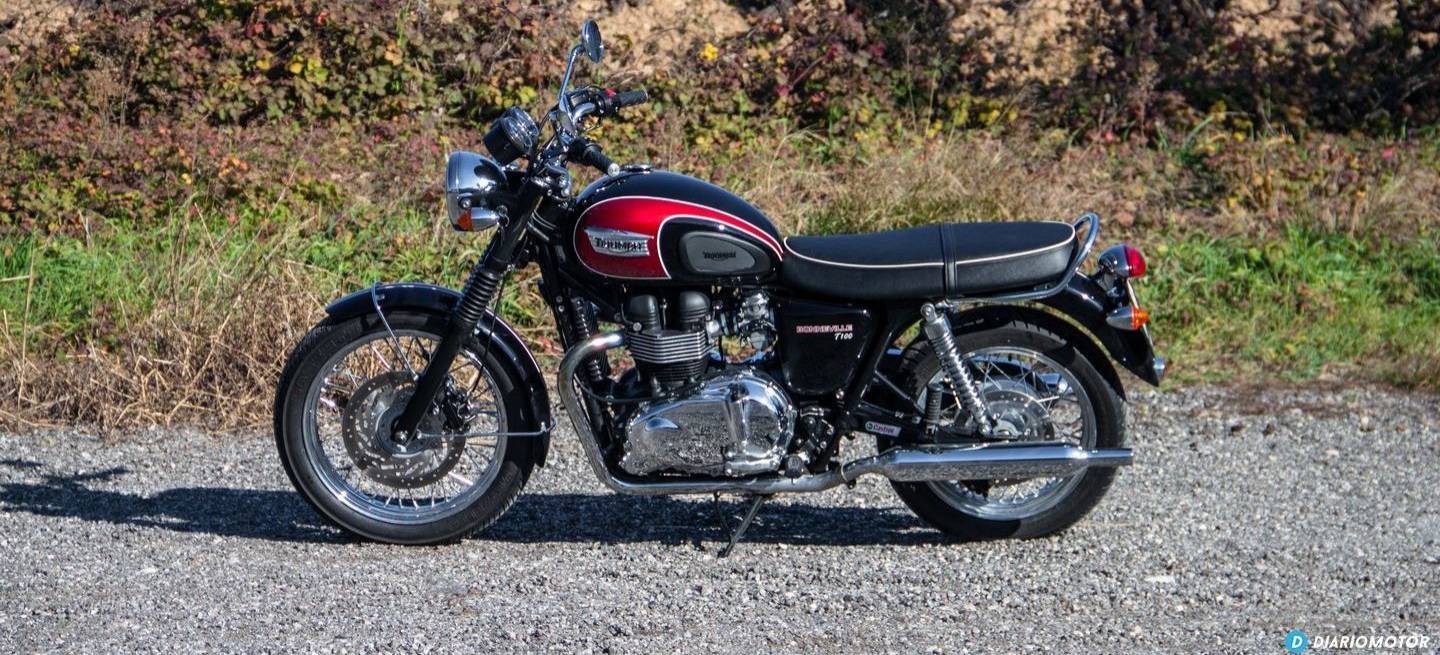

Por otro lado, si hablamos de asientos para la Bonneville, a mí hay un tipo que me parece horrible y afea la moto un montón, no sé si a eso se refiere PepeFJR. Es ese totalmente plano con cinta de sujeción del pasajero que luce alguna T100 y en mi opinión destroza la moto tal que así:
Yo lo siento, pero con este asiento plano con ribete a color no puedo. Me parece lo más feo desde las Mobylette de mi infancia.

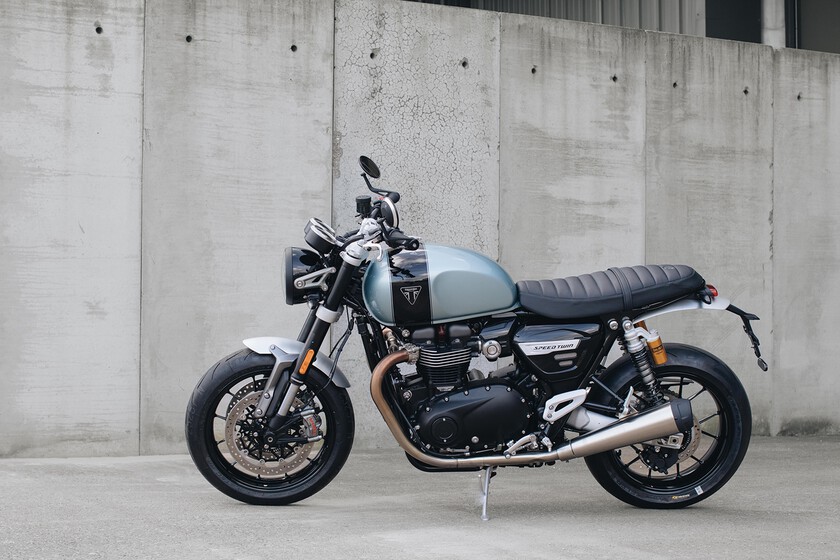

Para mí lo suyo es cierta forma, un escalón leve entre piloto y pasajero:
El asiento que yo estoy cocinando es el que tiene un poco de forma, pero con forro liso sin costuras. Lo he mandado rellenar pero le dije al tapicero que me conservara la forma. Lo tengo pendiente de instalar y todavía no sé el efecto, espero que quede bien.
Yo tendería bastante a opinar así. Reconociendo la importancia de la belleza de una moto, a mí lo que me interesa fundamentalmente es conducirla. La sobrecarga de abalorios, el emperifollamiento excesivo, el brillo de las joyas y cromados, tampoco me entusiasma más allá de verlo en fotos o escaparates. ¡Yo solo quiero ir en moto mientras pueda! ?
Vamos, que si puedo evitarlo , no me voy a dejar ni un euro en alta cosmética.
El asiento plano con ribetes es tal y como era el original, cuestión estética aparte, y quisieron respetar ese detalle en las primeras versiones que volvieron a fábricar. Más incómodo que el posterior a dos niveles.
Sí, de acuerdo, pero este es uno de los casos en que para mí el purismo pasa a segundo plano. No se me caen los anillos, me parece mucho más bonito el moderno. Lo siento por la fidelidad histórica.
Yo con la estética de las motos no soy obsesivo: soy caótico, soy poco meticuloso y hasta vulgar. Vamos, soy yo mismo. ?
Lo entiendo perfectamente.
No creas que defiendo el original, para nada.
Además está moto es un revival y alguna licencia permite, si fuera la antigua si que valoraría la máxima originalidad, pero en este caso se trata de dejarla a tu gusto.
