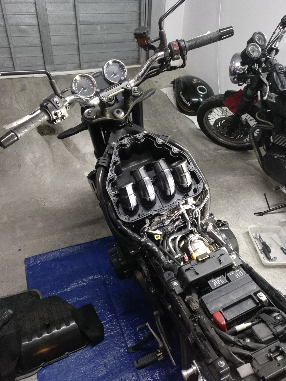

En qué moto? En la kawa?? Tienes que desmontar depósito para filtro de aire??
Sí, en muchos tetras japoneses. Por ejemplo, en la Z900 (todas las versiones) y hasta en una antigua Bandit 400 de los noventa. También en la Honda CB650R, por ejemplo. Igual en muchas CBR.
Por eso decía que el mantenimiento en una Triumph neoclásica es más sencillo. En la T100 acceder al filtro del aire es quitar tapa lateral (un tornillo) y quitar la tapa del filtro (tres tornillos). En la Z900 hay que desmontar el depósito (cuatro tornillos, dos manguitos de goma que me costaron sudor quitar, el tubo de gasolina y el conector de la bomba), y la tapa del filtro lleva trece tornillos. Y si quieres ver las bujías tienes que desmontar la caja del filtro y las bobinas de encendido. En la T100, con la llave adecuada, no tienes que desmontar nada.
Para mí, este es uno de los atractivos de las motos neoclásicas réplicas de moto del siglo pasado: la base sigue la filosofía de las motos antiguas y eso significa sencillez. Y más en las refrigeradas por aire de principio de siglo. Este es uno de los aspectos que me gusta de esas neoclásicas tipo "réplica", como puedan ser las Bonneville, la V7, la Interceptor, la W800. ¡El mantenimiento es trivial!
Aunque te cobren lo mismo que con una japonesa o sin ir más lejos que con cualquier Triumph moderna, el trabajo de mantenimiento en una Bonneville o una Guzzi V7 es la mitad en tiempo. Bujías, filtros, reglaje de válvulas, cambios de aceite... todo está a mano y bajo muy pocas piezas, además de tener solo dos cilindros. Por todo esto en este tipo de motos el auto-mantenimiento es totalmente viable disponiendo de un sitio mínimo, como un pequeño garaje incluso un espacio en un jardín. No se requieren herramientas especiales ni grandes conocimientos. Nada comparado con mantener un tetra de agua japonés.
Mira, en medio de un cambio de filtro de aire de mi Z900RS:
La tapa del filtro la tienes en el suelo a la izquierda de la moto, el depósito en el suelo arriba a la derecha. Puede verse el alojamiento de doce tornillos en la caja del filtro más uno central en la tapa. El filtro ha sido retirado a la espera de colocar el nuevo.
En la Bonneville quitas esta tapa retirando un tornillo:

Y debajo de esta tapa de plástico (tres tornillos) está el filtro de aire:
img_0683-jpg.20167
Solo hay que apartar el cableado, relé y bobina que va anclado a la tapa con soportes de goma. Se quita todo con la mano sin herramientas, y se pone igual.
Cambiar el filtro de aire de una T100 de aire son diez minutos de reloj. Cambiar el filtro de aire de la Z900 puede llevarte perfectamente una hora si ya lo has hecho antes.
Vaya tela!! Ya veo!! En la kawa es la leche. En mi FJR está como en la Bonnie, en la tapa lateral izquierda. Muy sencillo también. Debe ser la excepción de las japos...
